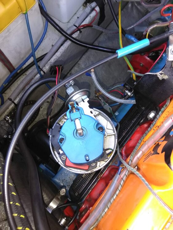

  10. To první se dá místo kladívek - zůstává původní cívka a rozdělovač, kdy se na hřídel nasune prvek dle počtu válců a snímače se namontuje místo kladívek , propoj je vždy u toho přesně popsán a myslím jak jsi psal. Ve druhém případě vyndáš jak rozdělovač tak cívku vše je to již v jednom a na konektor napojíš přívod, mínus a případně otáčkoměr.
  11. Přešel jsem nejprve na toto PerTronix Electronic Ignition Systems (případně hledej jako Electronic Ignition Conversion Kit ) zakoupit to jde přes Ebay, fungovalo to super ale následně jsem koupil komplet cely rozdělovač Electronic Ignition Distributor Kit - v USA toho mají "mraky" pro každý typ motoru. Funguje to bez problému a odpadají Ti problémy s kladívky :)
