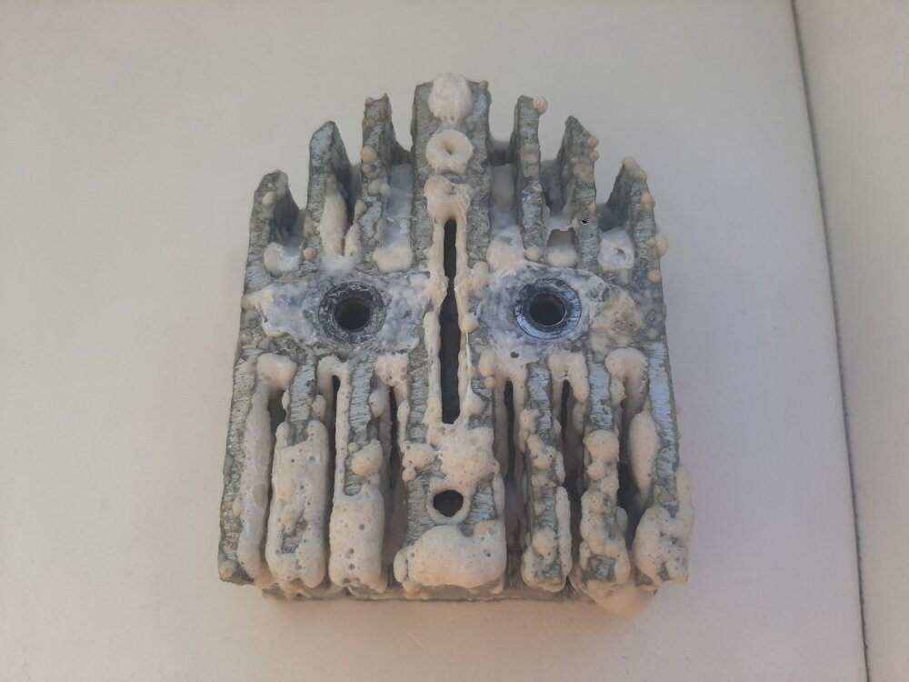

  6. Mič
    Anody
    Problem s ubytkem anody asi vyresen. Mel jsem tam horcikovou, ktera do moře není no.. tak zkusenost zase :). Pretrvava ale problem s usazeninou. Sůl to není.. voz foto toto je hlinikova anoda, ktera byla uplne cista. Takto vypada po 10 dnech na moři. Natřené to mam sea line antifoulingem.
  7. Mič
    Anody
    Tak koukam propojení lanky. Je propojen transom s nohou dvema lanky. Kokam tady na jine lode a ty jsou v podstatě bez soli, ja tam mam za tyden nalepeno pul kila. Je to hrozny a obě dvě nové anody jsoh uplně pryč! Motna byli do slqdke. Koupil jsem nove tak je tam dám a uvidim. Kazdopadne neco je špatně. Nemuze to delat solární panel. Baterii tim dobijim v podstatě pořád.
  8. Mič
    Anody
    no zda byli na slanou nevim, zitra koupim nové a predpokladam ze u more na sladkou neprodavají tak budou spravné. Lanka hned zitra zkontroluji také. Jaké díly by meli být propojeny?
  9. Mič
    Anody
    Muzete mi poradit co zpusobuje nadmerny ubytek anod? Anody na alfa one na trimovych pistnicich me zmizeli ve slane vode za 14 dni. A noha je pomerně hodne pokrytá solí. Diky
