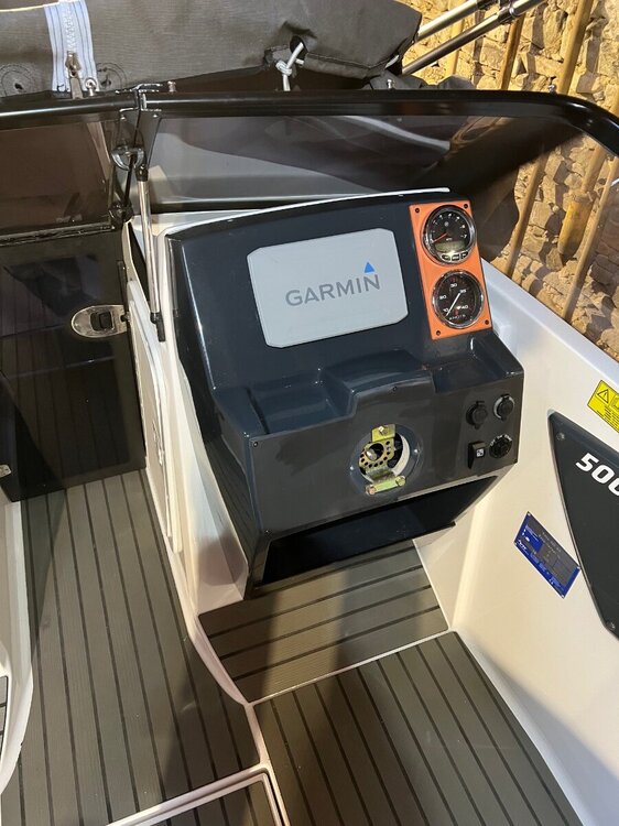

pebu Odesláno 28. ledna Autor Sdílet Odesláno 28. ledna Tak mrazy povolily a ve stodole je snesitelně, tak jsem nevydržel a šel montovat blbůstky, co mi postupně přišly z německa. Začal jsem ploterem a reprákama. Ploter osazen bez problémů, jen jsem bohužel při dobrušování výřezu malinko škrábnul povrch konzoly. při osazování repráku na pravém boku jsem měl strach při vyřezávání přímočarkou, abych nepřeříznul kabely řízení který tama vedou. Těsně jsem je minul a i rozvod reprákových drátů byl jednoduchý. Na levém boku jsem si myslel, že to bude jednodušší, bo tam nic nevede, ale už při vyřezávání jsem cítil, že to jde nějak víc ztuha. Pod laminátem nebyl volný prostor jako vpravo, ale byl kompletně vyplněn montážní pěnou, takže pro reprák bylo potřeba vydlabat dutinu a hlavně bylo potřeba prokutat cca 70 cm dlouhý tunel, abych mohl protáhnout dráty. Bylo to jednodušší, než to na první pohled vypadalo. Příště mě čeká osazení přehrávače garmin do boku konzoly, zapojení NMEA sítě a zapojení gate mezi motorem a ploterem. A pak ještě sonarovou sondu atd. atd 😁 Citovat Odkaz ke komentáři Sdílet na ostatní stránky More sharing options...

pebu Odesláno 8. května Autor Sdílet Odesláno 8. května Tak po delším čase … Zima za námi a na lodi nebylo uděláno tolik práce, kolik jsem si představoval, bo ve studené stodole to nebylo v zimě úplně ono … Takže zbylo dost práce na jaro a navíc na chalupě nemám tolik času, tak jsem loď zapřáhnul a převezl ji domů před barák a montuji tam. A jaký je aktuální stav ? Co se mi od koupě lodě podařilo … - v podpalubí je namontována automatická bilge pumpa se dvěmi plováky - do podpalubí jsme instaloval nádrž, čerpadlo a vyvedl na záď sprchu - nechal jsem opravit roztržené cabrio - do konzole jsem nainstaloval ploter Garmin, NMEA síť, Mercury komunikátor s NMEA, přehrávač Fusion - v bocích jsou repráky - na zádi je sonar - opravil jsem zámek skříňky - namontoval jsem stožárek a vlajku - na baterku jsem dal mechanický odpojovač baterie - přidal jsem další pojistkovou skříň a převrtal elektriku - do skřńky napasoval přenosnou lednici A to je zatím vše … Do odjezdu do Chorvatska na konci května ještě musím přidělat na vozík rezervu, zajistit si pojištění a můžeme vyrazit … 1 Citovat Odkaz ke komentáři Sdílet na ostatní stránky More sharing options...

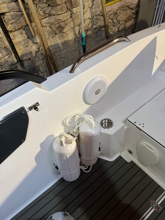

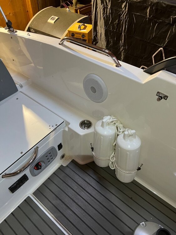

pebu Odesláno 23. května Autor Sdílet Odesláno 23. května Posledni drobne vychytavky, pred odjezdem do Chorvatska … 2 Citovat Odkaz ke komentáři Sdílet na ostatní stránky More sharing options...
HANZTD Odesláno 23. května Sdílet Odesláno 23. května pěkně si to z venku DOdesignul 👍 Citovat Odkaz ke komentáři Sdílet na ostatní stránky More sharing options...
sedivak Odesláno 24. května Sdílet Odesláno 24. května Ta oranžová je úžasná - polstry, blatníky, kurty, rolny, odrazky a polepy, bomba to ladí 🙂 Citovat Odkaz ke komentáři Sdílet na ostatní stránky More sharing options...
