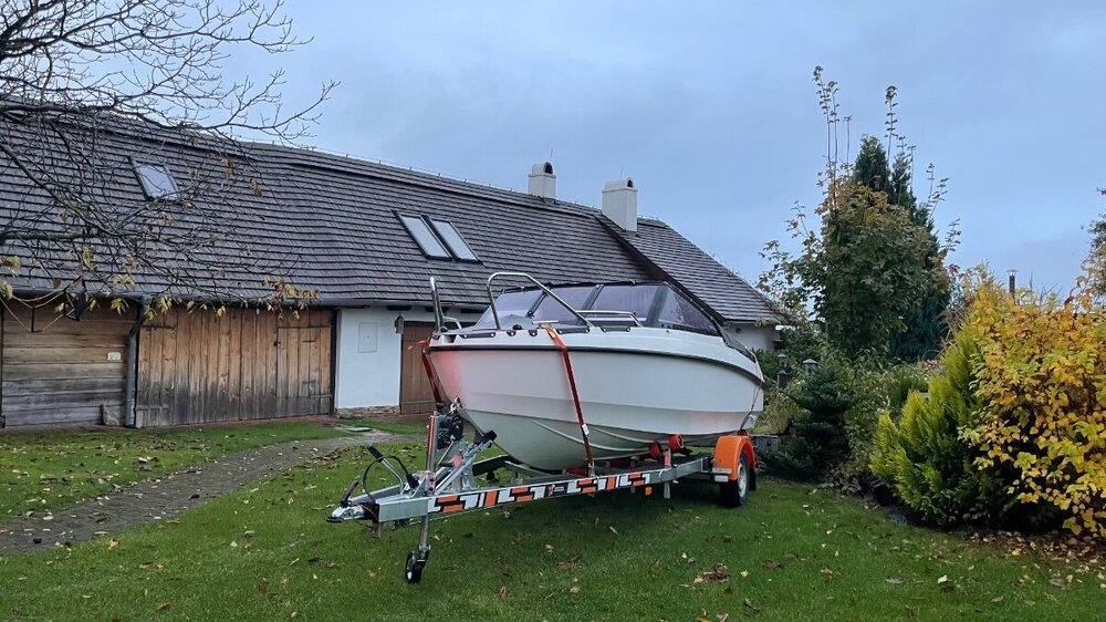

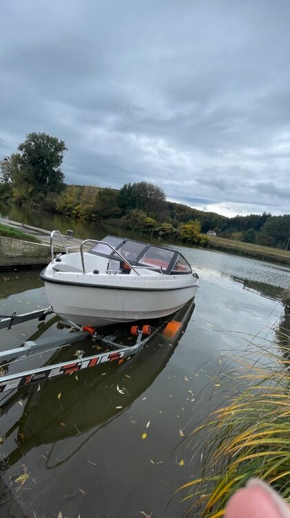

Lubor Odesláno 21. Říjen 2023 Sdílet Odesláno 21. Říjen 2023 Vidím dobře, že jsi ještě před odjezdem stihnul na přívěs dodělat lávku? Odkaz ke komentáři Sdílet na ostatní stránky More sharing options...
HANZTD Odesláno 22. Říjen 2023 Sdílet Odesláno 22. Říjen 2023 bych to tak taky viděl , >ňákej< ten pochoz tam je 👀 Odkaz ke komentáři Sdílet na ostatní stránky More sharing options...

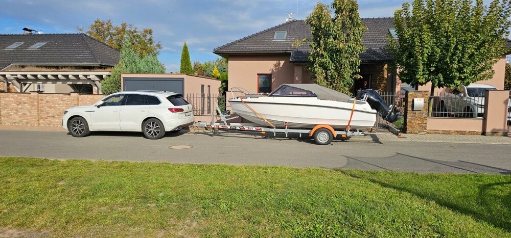

pebu Odesláno 22. Říjen 2023 Autor Sdílet Odesláno 22. Říjen 2023 (upraveno) Bella je doma. V pátek ve 12:00 jsme vyrazili ze Silkeborgu a v pět ráno jsme byli doma. První zjištění - loď na přívěsu se táhne úplně v pohodě, jen nerovné silnice ve městech dělají randál. V sobotu po pár hodinách spánku jsme se vrhli ještě na úpravu traileru. V Dánsku sice vozík nachystali perfektně, ale až byl hotový, tak mi přišlo, že by se dala loď posunout ještě víc dopředu, ale už jsem neměl srdce jim říct “kluci, máte to super, ale teď ještě jednou, otočíme držák navijáku, fikneme přední sloupek a nápravu a celou loď posuneme o 35 cm vpřed” … tak jsme to dělali v sobotu doma sami, bez jeřábu, s lodí na traileru… a podařilo se. Celková délka traileru s lodí s motorem sklopeným dolů je 6,6m a to je dobréééé. A jízdně se mi zdá přívěs ještě lepší. Jak to vím ? No protože v neděli jela Bella na svoji první plavbu. Vyrazili jsme do Otrokovic na Moravu, kde mám vyhlídnutý skluz. No vyhlídnutý - sám jsem jej před lety stavěl 🙂 A tam se odehrálo moje první spuštění lodě na vodu se strachem, že se to nepovede. A ono se to povedlo a bylo to překvapivě jednoduchý a zvládnul jsem to v podstatě sám, jen s drobnou asistencí manželky a dokonce v teniskách suchou nohou. Potom přišel malý šok, loď na vodě a nestartuje, jednou, dvakrát, třikrát nic… displej hlásí nějakou chybu. Nepanijařit, určitě to bude nějaká prkotina, vždyť včera motor připojený na hadici normálně startoval, tak proč ne teď. Proč, protože byl vypnutý přepínač vytrhové pojistky, ta zůstala na místě, takže jsem si ničeho v první chvíli nevšimnul… takže opravdu prkotina, motor běží a Bella absolvuje první metry svého života se mnou 🙂 Párkrát jsme se potočili kousek po Moravě a tradá ven z vody. Bella není přihlášená a navíc máme ještě nějaké povinnosti , tak to bylo jen o chvilce hlavně jsem si chtěl zkusit dostat loď do vody a z vody. Z vody to byla opět nečekaně pohoda a opět suchou nohou. Největší problém byl trefit se lodí doprostřed traileru a ještě navíc v jeho ose. Tady bych ale neviděl problém v lodi, ale spíš někde mezi sedačkou a volantem. No zkrátka posun vpřed v úzkém koridoru musím ještě vypilovat, aby to nebylo na popáté … PS: ano před odjezdem jsem ještě stihnul namontovat lávku z pororoštů. A už teď po prvním spouštění vím, že ji mám zbytečně moc vzadu a zbytečně málo vpředu. Vzadu půl metru pod hladinou je mi k prdu a vpředu mi začíná až cca půl metru za začátkem vody … F5B16D67-9F06-409A-B947-48517AA7B805.MOV Upraveno 22. Říjen 2023 uživatelem pebu Odkaz ke komentáři Sdílet na ostatní stránky More sharing options...
Lubor Odesláno 23. Říjen 2023 Sdílet Odesláno 23. Říjen 2023 Gratuluju, ta akce musela být hodně emotivní. Vzpomínám jak jsem ta svoje poprvé intenzivně prožíval. Předělání sloupku - 👍, nechápu proč to výrobci konstruují tak, že loď nejde posunout víc dopředu a musí se předělávat, když člověk nechce tahat soupravu zbytečně o 0,5m delší. Lávka - to doladíš 😀 Výtrhovka - klasika, napoprvé to člověka zaskočí. Podruhé už víš. Já letos chytil na volnoběh pařez pod vodou a zhaslo mi to motor. Pak mi nešlo nastartovat a trvalo mi neomluvitelně dlouho, nežli jsem přišel na to, že mám zařazenou zpátečku. 🤣 Natažení lodě rovně - boční rolny to jednou provždy vyřeší. Mohu poslat fotky pro inspiraci. Odkaz ke komentáři Sdílet na ostatní stránky More sharing options...

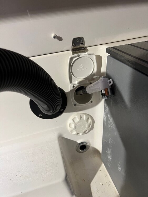

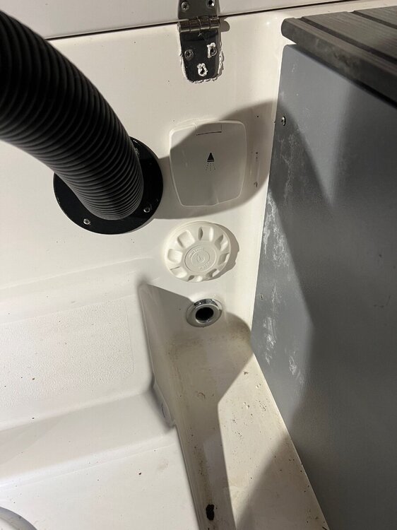

HANZTD Odesláno 24. Říjen 2023 Sdílet Odesláno 24. Říjen 2023 (upraveno) takhle to vypadá rozumnějc naložený , než pul metru za hranou 👍 jj ty plavebky jsou všude DOST PRIMA , DC i PH s místem jako přes kopírák 😈 už ted mě zajímá , kde a kolik to má vazáky 👀 (já si jich 8 dodělal , 6 pevnejch - 2 sklopný) 🛠️ ano mam jich 12 😂 na drobný oděrky na trupu už sem rezignoval , zvlášt když je modrej 🙈 tim netvrdim že to mam jak vrak ! naopak 😍 tam u vás se ty vw TURCI dostávali k tarifu néé , vidim druhýho 🤡 místo nádrže a sprchy si tam nos mobilní kanďák 10-20L se sprchou a je to 100x skladnější a mobilnější , na rozdávání tam placu nebude 😉 Upraveno 1. Listopad 2023 uživatelem HANZTD Odkaz ke komentáři Sdílet na ostatní stránky More sharing options...
honzam Odesláno 25. Říjen 2023 Sdílet Odesláno 25. Říjen 2023 (upraveno) jak si vyřešil zatížení na kouli, když si hnul lodí o 50cm dopředu? To si posouval i nápravu? Upraveno 25. Říjen 2023 uživatelem honzam Odkaz ke komentáři Sdílet na ostatní stránky More sharing options...

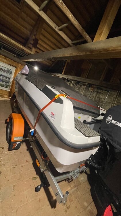

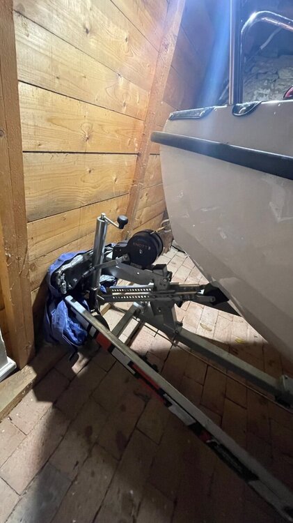

pebu Odesláno 30. Říjen 2023 Autor Sdílet Odesláno 30. Říjen 2023 (upraveno) Tak Bella už bydlí na chalupě ve stodole. Nápad dostat ji tam navijákem se ukázal jako správný. Na to, že to bylo napoprvé, tak to ani moc nebolelo 🙂 A úprava traileru s posunutím lodě o 35 cm dopředu se ukázala jako zásadní, ze stodoly ven kouká jen cca 40 cm oje, takže do stěny stodoly se udělala díra jen cca 60x40 cm... zatím jen zabalená pytlem, ale udělám jí dřevěný box, ať mi nečučí ze stodoly hnusný pytel… Upraveno 30. Říjen 2023 uživatelem pebu 2 1 Odkaz ke komentáři Sdílet na ostatní stránky More sharing options...

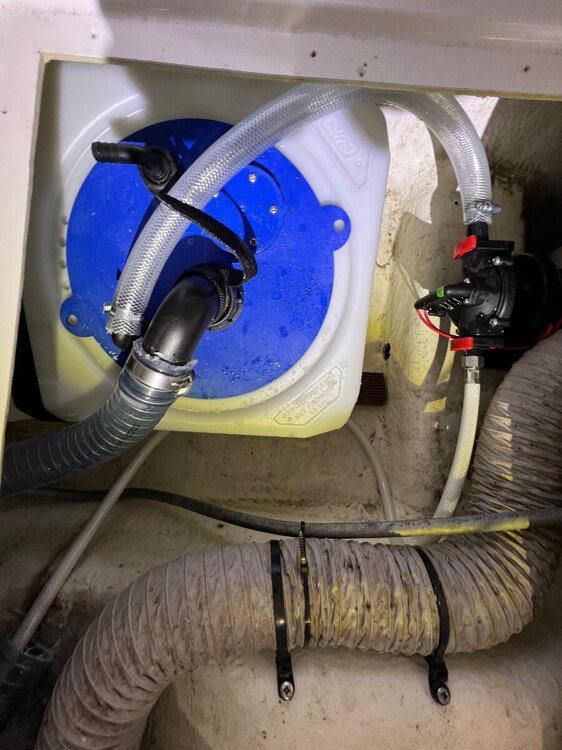

Myš Odesláno 31. Říjen 2023 Sdílet Odesláno 31. Říjen 2023 Ahoj, k dovybavení lodi: na té mojí také nebyla nádrž na vodu. V motorové šachtě jsem měl prostor vlevo od motoru, kam se mi přesně vešla nádrž na 50 L vody (cena cca 3000,-), která má vestavěnou vodárnu spínanou tlakovým spínačem. Na protější staně mám dva akumulátory, takže zatížení vodou loď nijak nerozvážilo. Sedadlo řidiče jsem udělal odklápěcí (je na laminátové konzoli) a pod něj jsem instaloval malý dřez. A pod tou konzolí je skříňka, ve které mám malou odpadní nádrž. Mám malou loď 6,5m a musel jsem řešit každý cm. Na záď jsem dal malý, integrovaný kastlík se sprchou. Vodárna se spouští úbytkem tlaku v potrubí, nemusel jsem tedy tahat kabely od kohoutků k čerpadlu jako např. v karavanu. Funguje to bezvadně. Jinak ale zmiňovaný kanystr je jednodušši, skladnější a dostačující řešení. No a na rychlé osvěžení v parných dnech mám za pár stovek přenosnou sprchu. Je to jen hadice s čerpadlem, kabelem s 12V přípojkou a sprchovou hlavicí, která má spínač. Na zádi mám zásuvku 12V, zapojím sprchu, čerpadlo do řeky, stisknu spínač a už to jede. Primitivní, ale na hrubou očistu nebo osvěžení to stačí. Hlavně to koupíš hotové a za pár kaček. Gratuluju Ti ke koupi krásné lodi. 1 Odkaz ke komentáři Sdílet na ostatní stránky More sharing options...

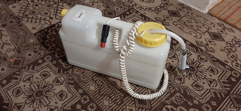

sedivak Odesláno 1. Listopad 2023 Sdílet Odesláno 1. Listopad 2023 https://benatky.kobras.cz/produkt/mobilni-sprcha-kfz Já jsem si koupil toto, nádobu polepil černou páskou a mám vždy při ruce teplou vodu na osprchování. Na celodenní výlet na moři to stačí..... Odkaz ke komentáři Sdílet na ostatní stránky More sharing options...
HANZTD Odesláno 1. Listopad 2023 Sdílet Odesláno 1. Listopad 2023 (upraveno) přesně tohle sem měl na mysli 👍🚿 jen ho mam užší ale delší podélnej , ten se mi krásně vejde pod podlahu na převoz a pak na akci je nenápadnej až na boku u motoru , ale popravdě tak duležitá věc to neni , takže s náma pořád nejezdí a nebo je schovanej .... Upraveno 1. Listopad 2023 uživatelem HANZTD Odkaz ke komentáři Sdílet na ostatní stránky More sharing options...

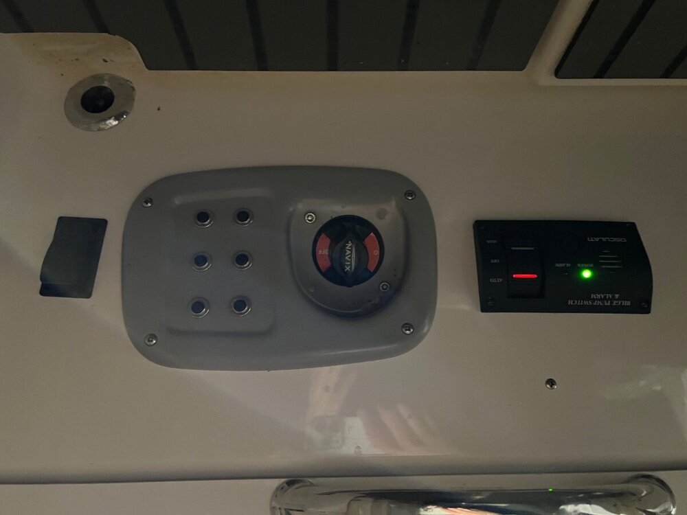

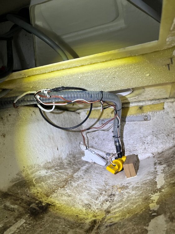

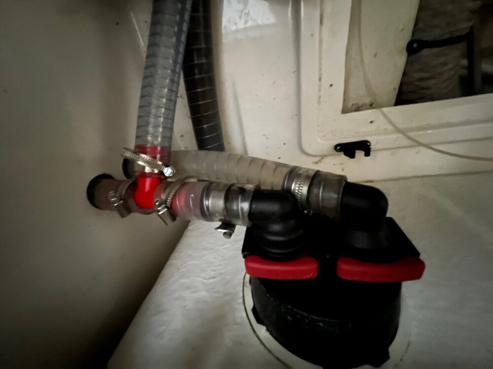

pebu Odesláno 18. Listopad 2023 Autor Sdílet Odesláno 18. Listopad 2023 Tak první loďoúpravy máme za sebou. Přišlo mi takové nedůstojné tam mít jenom manuální bilge pumpu, tak jsem přidal automatickou. No probíhalo to jak gynekologická operace, montovat něco patnácticentimetrovou dírkou schovanou za motorem byl velký zážitek, ale je to tam. Namontoval jsem čerpadlo s vestavěným čidlem hladiny a cca o pět centimetrů víš ještě jeden plovákový spínač, hadici jsem přes T-kus připojil k původnímu manuálnímu systému, takže teď můžu používat jak manuál, tak elektro. Elektro varianta se spouští buď tlačítkem, nebo automatický režim, nebo v případě vypnuto se při dosažení hladiny druhého plováku rozezní alarm a čerpadlo se opět spustí. Druhou úpravou byla montáž sprchy. A ano samozřejmě, že máte pravdu, že přenosný kanystr s čerpadlem by udělal stejnou službu mnohem jednodušeji, ale já si chtěl pohrát, takže jsem do podpalubí strčil 40 l nádrž, na zrcadlo vyvedl přívod vody a sprchu a na žebro přimontoval čerpadlo s tlakovým spínačem. Vedle odpojovače a nového ovladače bilge pumpy jsem umístil spínač k čerpadlu. A na to, že jsem něco takového dělal poprvé, tak se musím pochválit, z mého pohledu jsem zatím nic nepopo… Tak doufám , že zkušenější neraní mrtvice … 🙂 2 Odkaz ke komentáři Sdílet na ostatní stránky More sharing options...

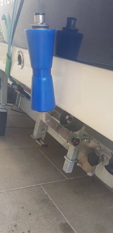

bedeca Odesláno 21. Listopad 2023 Sdílet Odesláno 21. Listopad 2023 V 22. 10. 2023 at 22:38, pebu napsal: Bella je doma. V pátek ve 12:00 jsme vyrazili ze Silkeborgu a v pět ráno jsme byli doma. První zjištění - loď na přívěsu se táhne úplně v pohodě, jen nerovné silnice ve městech dělají randál. V sobotu po pár hodinách spánku jsme se vrhli ještě na úpravu traileru. V Dánsku sice vozík nachystali perfektně, ale až byl hotový, tak mi přišlo, že by se dala loď posunout ještě víc dopředu, ale už jsem neměl srdce jim říct “kluci, máte to super, ale teď ještě jednou, otočíme držák navijáku, fikneme přední sloupek a nápravu a celou loď posuneme o 35 cm vpřed” … tak jsme to dělali v sobotu doma sami, bez jeřábu, s lodí na traileru… a podařilo se. Celková délka traileru s lodí s motorem sklopeným dolů je 6,6m a to je dobréééé. A jízdně se mi zdá přívěs ještě lepší. Jak to vím ? No protože v neděli jela Bella na svoji první plavbu. Vyrazili jsme do Otrokovic na Moravu, kde mám vyhlídnutý skluz. No vyhlídnutý - sám jsem jej před lety stavěl 🙂 A tam se odehrálo moje první spuštění lodě na vodu se strachem, že se to nepovede. A ono se to povedlo a bylo to překvapivě jednoduchý a zvládnul jsem to v podstatě sám, jen s drobnou asistencí manželky a dokonce v teniskách suchou nohou. Potom přišel malý šok, loď na vodě a nestartuje, jednou, dvakrát, třikrát nic… displej hlásí nějakou chybu. Nepanijařit, určitě to bude nějaká prkotina, vždyť včera motor připojený na hadici normálně startoval, tak proč ne teď. Proč, protože byl vypnutý přepínač vytrhové pojistky, ta zůstala na místě, takže jsem si ničeho v první chvíli nevšimnul… takže opravdu prkotina, motor běží a Bella absolvuje první metry svého života se mnou 🙂 Párkrát jsme se potočili kousek po Moravě a tradá ven z vody. Bella není přihlášená a navíc máme ještě nějaké povinnosti , tak to bylo jen o chvilce hlavně jsem si chtěl zkusit dostat loď do vody a z vody. Z vody to byla opět nečekaně pohoda a opět suchou nohou. Největší problém byl trefit se lodí doprostřed traileru a ještě navíc v jeho ose. Tady bych ale neviděl problém v lodi, ale spíš někde mezi sedačkou a volantem. No zkrátka posun vpřed v úzkém koridoru musím ještě vypilovat, aby to nebylo na popáté … PS: ano před odjezdem jsem ještě stihnul namontovat lávku z pororoštů. A už teď po prvním spouštění vím, že ji mám zbytečně moc vzadu a zbytečně málo vpředu. Vzadu půl metru pod hladinou je mi k prdu a vpředu mi začíná až cca půl metru za začátkem vody … F5B16D67-9F06-409A-B947-48517AA7B805.MOV 6.35 MB · 9 downloads Ahoj, nebo je také dobré udělat si vzadu na trajleru tzv. tykadla na každé straně. ......když zajíždíš na vozík, tak tě tykadla podrží a neunáší tě proud na žádnou stranu. Když tak nafotím a mohu poslat. Odkaz ke komentáři Sdílet na ostatní stránky More sharing options...
pebu Odesláno 21. Listopad 2023 Autor Sdílet Odesláno 21. Listopad 2023 Na tykadla rád kouknu … Odkaz ke komentáři Sdílet na ostatní stránky More sharing options...
Myš Odesláno 21. Listopad 2023 Sdílet Odesláno 21. Listopad 2023 Ahoj, ty tykadla jsou dobrý pomocník, hlavně když fouká vítr. Udělal jsem si je taky, jsou samozřejmě nastavitelná na šířku lodi. Mám je vzadu a i vpředu před první nápravou, ale vpředu jsou celkem k ničemu, což jsem si při jejich výrobě neuvědomil. Viděl jsem ale na jednom vleku, že má na kýlových rolnách prodloužené osy a z boků těchto rolen má přidaná bantamová kolečka, která kýl drží kýl lodi na rolnách i při více zanořeném vleku anebo bočním větru. Myslím, že to musí fungovat a ve finále to vyjde levněji než ty tykadla. Bohužel jsem si to nevyfotil... Odkaz ke komentáři Sdílet na ostatní stránky More sharing options...
honzam Odesláno 22. Listopad 2023 Sdílet Odesláno 22. Listopad 2023 já bych řekl, že záleží na vozíku a na typu lodi, hlavně na rolnách. U předchozí lodi jsem musel loď držet provazem aby se nestáčela při větru, ale u současné jsem nakládal při 40km větru a loď krásně držela směr. Odkaz ke komentáři Sdílet na ostatní stránky More sharing options...

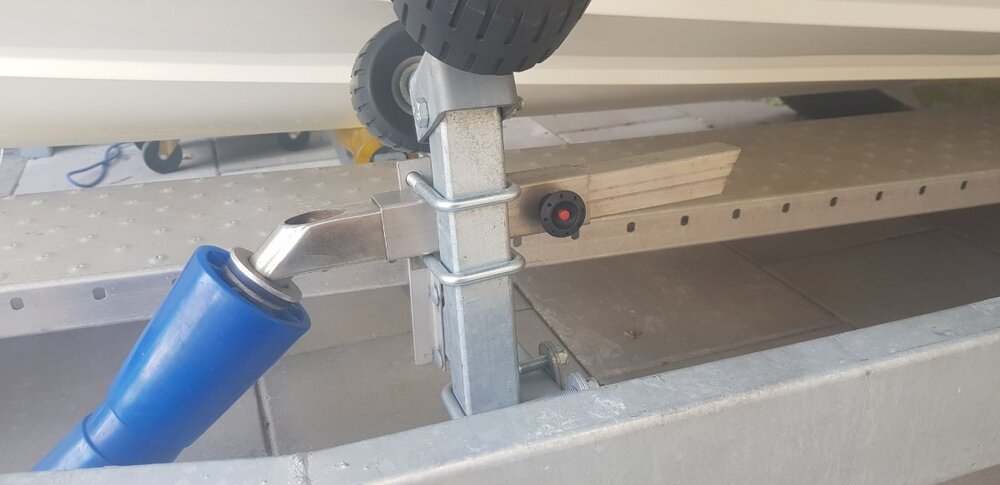

pebu Odesláno 22. Listopad 2023 Autor Sdílet Odesláno 22. Listopad 2023 Mohl by někdo dát foto těch naváděcích tykadel prosím... díky Odkaz ke komentáři Sdílet na ostatní stránky More sharing options...
Lubor Odesláno 22. Listopad 2023 Sdílet Odesláno 22. Listopad 2023 Já to mám při natahování lodě takto: a při přepravě takto: Ten zajišťovací čep je fajn věc. Dají se koupit na různé průměry a délky. Je dutý a na konci má západky ovládané červeným čudlem. Zmáčkneš, zasuneš do díry, pustíš a on tam drží. 🙂 Odkaz ke komentáři Sdílet na ostatní stránky More sharing options...
