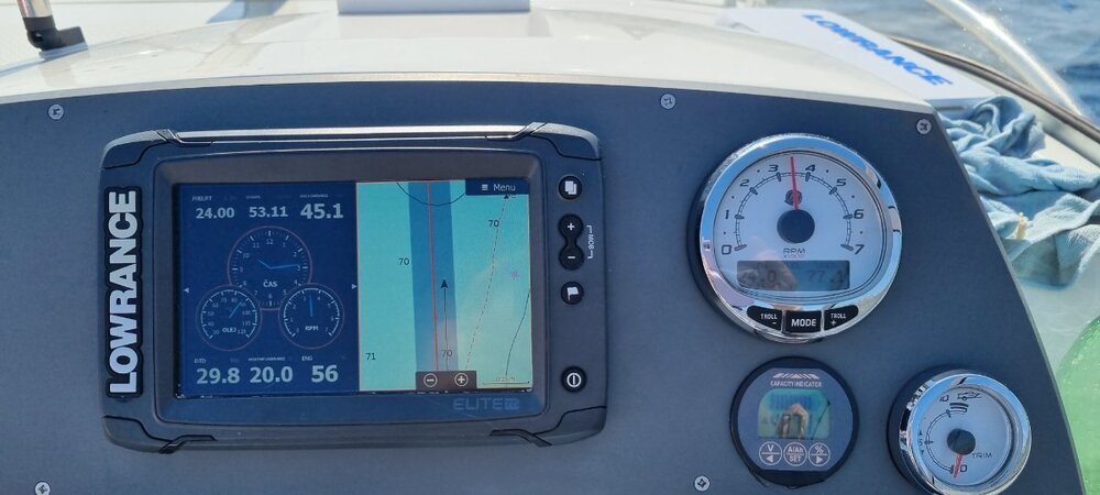

před 3 hodinami, HANZTD napsal:
jediný co vidim a vi že to je co ma , sou otáčky 3,5t/min ,, mužeš mi to ostatní na BLBCE vypsat co je co ... díky
pardon:
otacky 3500, rychlost 45km/h
spotreba 53l/100km, 24l/hod
dole pak zleva vzdalenost do cile, teplota more a teplota motoru.

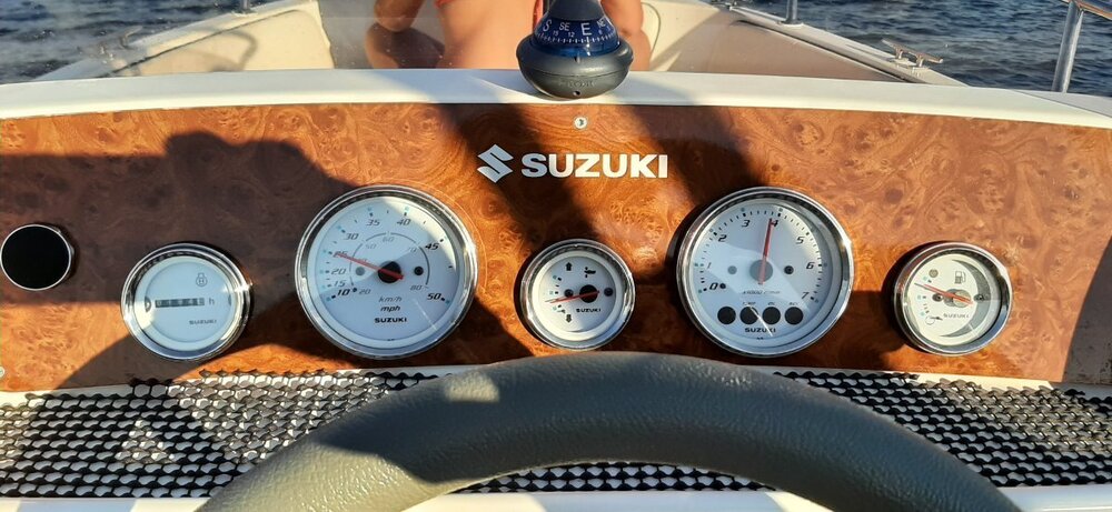

TAKŽE
jak bylo napsáno nasadli sem letos (za 21") zahálející vrtuli 23" s nějakejma myšlenkama sem si po předchozích obměnách vrtulí od 17" - 19" - 21" pohrával , a více méně sem se nemílil .
po najetí na  zkušební plochu 😄
 sem začal standartní ůkony : odbublat za žlutou bojku , mírně přidat cca na 2t/ot a krapet se popasovat s přípravou na přesun do zátoky (překlopit fendry , sundat klobouk , nasadit brejle , umravnit spolujezdkyni) 🙂
no a pak sem to zpustil : nastavení 3800-50o/min jako na 21" kdy rychlost byla 40kmh a hned vyplynulo že na SOUČASNÝCH 40kmh se budou otáčky stahovat a to až na 3550-600o/min zjištění teda u mojí NORMÁL přesunovací rychlosti je že rozdíl mezi 21" 23" je zase dolu cca 250-300o/min !!
pak se přešlo na MAX : foto jak uvidíte zkresluje (měl sem co dělat z drženim tel rovně a navíc zrovna v rozhodnym okamžiku sem asi najel kopec vlny ale je to vážně 60kmh a to při 4600-50o/min , to se rovná teda poklesu otáček dolu při maximu u 21" 23" cca 400-450o/min (předchozí točky 60kmh 5050-100o/min
maximálka teda zůstala stejná vlastně i cestovka , ale zase s příjemnym poklesem otáček což NENI NA ŠKODU ba NAOPAK !!
při rozjezdu nastane skluz nepatrně dýl cca 1-2sek ale kultivovanost a projev chodu motoru při ""dlouhodobym"" tahu je parádní , fešáckej , a já usmívající 😄
když to všechno zpětně shrnu tak sem si prošel 17" maxka 60kmh 6200o/min dál se to dá cca odvodit každejma 2" nahoru OTÁČKY dolu !!
 výsledek teda je že mám necky open 5,6m "" jen"" 90hp co upalujou 60kmh s motorem OTÁČKOVĚ se NEpřemáhajícim 😄
JE TO BOMBA - ja se o SUZU starám a ona se mi odvděčuje

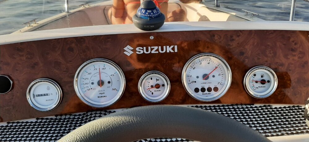

tady s 23" vrtulí opravný foto těch  60kmh při 4600-650o/min 😄
no ted jí tam zas nakej čas necham tu 23" jesli to vůbec projedu na řece se budu dlouhosahle rozmejšlet
ve svejch PRO x PROTI
HLAVNĚ mě se s tou 23" těch 3550-600o/min při normalníim 40kmh pluti STRAŠNĚ ZAMLOUVÁ !!!  na tý SUZUCE DF 90 A je to kultivovanost (projevu) sama (ticho , klidnej plynulej chod) a při posunutí na plnej to okamžitě zatahuje k maximu (řekneš si o BLBEJCH 20kmh víc) ale že NA VODĚ je to opravdu znát !!!!!!!!!  KDO PLUJE VÍ 😉 😄
