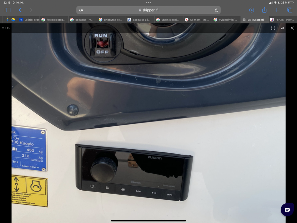

  8. Tak mrazy povolily a ve stodole je snesitelně, tak jsem nevydržel a šel montovat blbůstky, co mi postupně přišly z německa. Začal jsem ploterem a reprákama. Ploter osazen bez problémů, jen jsem bohužel při dobrušování výřezu malinko škrábnul povrch konzoly. při osazování repráku na pravém boku jsem měl strach při vyřezávání přímočarkou, abych nepřeříznul kabely řízení který tama vedou. Těsně jsem je minul a i rozvod reprákových drátů byl jednoduchý. Na levém boku jsem si myslel, že to bude jednodušší, bo tam nic nevede, ale už při vyřezávání jsem cítil, že to jde nějak víc ztuha. Pod laminátem nebyl volný prostor jako vpravo, ale byl kompletně vyplněn montážní pěnou, takže pro reprák bylo potřeba vydlabat dutinu a hlavně bylo potřeba prokutat cca 70 cm dlouhý tunel, abych mohl protáhnout dráty. Bylo to jednodušší, než to na první pohled vypadalo. Příště mě čeká osazení přehrávače garmin do boku konzoly, zapojení NMEA sítě a zapojení gate mezi motorem a ploterem. A pak ještě sonarovou sondu atd. atd 😁

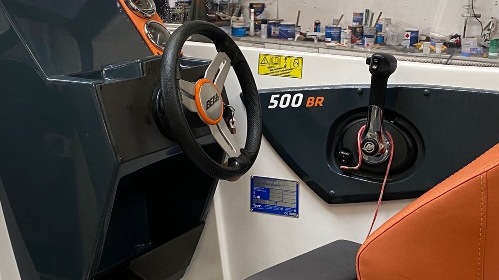

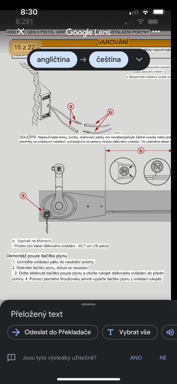

  17. Volant je dole, stačil na to opravdu jednoduchý stahovák a tím pádem už jsem se dostal do konzoly řízení. 🙂 S pákou řazení je to horší, tam jsem sice našel todle. viz obrázek, takže samotnou páku jsem podle návodu sundal, ale to byl stejně konec, protože jsem si neuvědomil, že celé řazení se montuje z druhé strany, tzn, z vnitřku toho šedého panelu, s nápisem 500 br a ten je sice na šrouby, ale i po odmontování drží jak helvická víra, takže mám podezření, že je asi kromě šroubů i přilepený a to se mi rvát násilím nechce. Chtěl jsem pod řadící páku umístit rádio, viz další obrázek jiné lodě, ale bojím se, že udělám do boku díru a pak tam nedokáži bez odmontování řazení dostat kabeláž. Tak musím vymyslet pro rádio jinou polohu.
  18. Začínám se vrtat ve své nově pořízené lodi a měl bych dotaz na zdejší zkušenější... Potřebuji po lodi roztahat kabely a nějaká část i na složitá místa už se mi celkem podařila, ale zastavil jsem se, tam kde jsem myslel, že to bude jednoduché. Nedaří se mi oddělat řízení, abych mohl pořádně odklopit kryt konzoly a stejně tak nevím jak oddělat řadící páku, abych se dostal do prostoru za ni. Když sundám krytku volantu, tak je pod ní matice a podložka, které jsem odmontoval a naivně jsem si myslel, že pak už volant stáhnu, oddělám manžety kolem osy, tím se dostanu ke šroubům co drží řízení na konzole, šrouby odmontuji a mám hotovo. Pod maticí jsem ale našel podivný útvar se třemi obdelníkovými otvory, který nevím jak oddělat a za podivným útvarem je asi další matice. U páky řazení, když odchlípnu kryt za pákou, tak tam vidím šrouby, které asi celou páku demontují, ale abych se k nim dostal, tak musím prvně oddělat samotnou páku a to nevím jak. Prosím o rady, díky.
