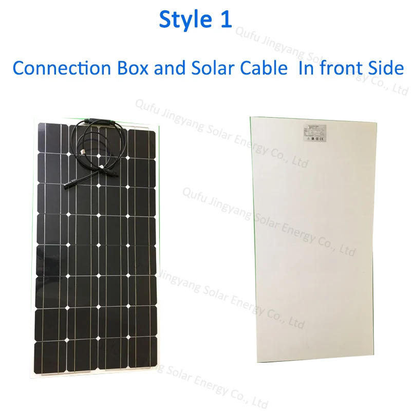

tomas80 Odesláno 13. Únor 2018 Sdílet Odesláno 13. Únor 2018 A mas vyzkouseno, nebo si jen narazil na nejakej zajimavej odkaz. Me by zajimalo, jestli to nejak funguje toto flexi Citovat Odkaz ke komentáři Sdílet na ostatní stránky More sharing options...
my65hp Odesláno 13. Únor 2018 Sdílet Odesláno 13. Únor 2018 Tomas 80 flexi nemám , mám pevnej , bo když sem to pořizoval tak ještě nebyl Aliexpress ale .. jsou tam i normální panely , jen si vybrat . Jinak měnič mám téměř totožný . Už mi to maká 3 roky . Citovat Odkaz ke komentáři Sdílet na ostatní stránky More sharing options...
Anachy Odesláno 14. Únor 2018 Sdílet Odesláno 14. Únor 2018 Ahoj, tady jsem objevil jen ten samotný panel https://www.aliexpress.com/store/product/100w-mono-semi-flexible-solar-panel-100watt-flexible-solar-panel-for-boat-RV/1797969_32447117289.html?spm=2114.12010608.0.0.6b634f485sZ3l7 docela bych jej dal místo toho pevného co teď mám - to flexi se mi fakt líbí :) Citovat Odkaz ke komentáři Sdílet na ostatní stránky More sharing options...

my65hp Odesláno 14. Únor 2018 Sdílet Odesláno 14. Únor 2018 Anachy /Romanva ten flexi se mi líbí pro to že jde dát na perseniku nebo za okno . Ideální by bylo kdyby se dělali menší nebo pásy ,ale to jsem zatím nekoukal . Spojovat a odpojovat to jde celkem jednoduše . Navíc ten ohebnej flexi dám snadno u na auto,křoví nebo na stan pokud bude třeba Citovat Odkaz ke komentáři Sdílet na ostatní stránky More sharing options...

romanva Odesláno 14. Únor 2018 Sdílet Odesláno 14. Únor 2018 (upraveno) To se mi moc nelíbí, ale našel jsem tohle:To se mi hodně líbíTada až na ty kabely Upraveno 14. Únor 2018 uživatelem romanva Citovat Odkaz ke komentáři Sdílet na ostatní stránky More sharing options...

romanva Odesláno 14. Únor 2018 Sdílet Odesláno 14. Únor 2018 Ali ,Wish, E-bay, je toho plný internet a ceny kolem 40 UsdJe otázkou jaká bude životnost těchhle panelůhttps://www.aliexpress.com/item/18V-25W-Solar-Panel-Bank-Flexible-Car-Vehicle-Auto-Solar-Energy-Battery-Panel-Board-For-Outdoor/32810526443.html?spm=2114.search0104.3.1.2c5514abr5w601&ws_ab_test=searchweb0_0,searchweb201602_2_10152_10151_10065_10344_10068_10342_10343_10340_10341_10084_10083_10618_10304_10307_10302_5711211_5722315_10313_10059_10534_100031_10629_10103_10626_10625_10624_10623_10622_10621_10620_10142,searchweb201603_2,ppcSwitch_5&algo_expid=975b0866-77f1-49a5-88f9-7bb848dea5c2-0&algo_pvid=975b0866-77f1-49a5-88f9-7bb848dea5c2&priceBeautifyAB=0 Citovat Odkaz ke komentáři Sdílet na ostatní stránky More sharing options...
my65hp Odesláno 14. Únor 2018 Sdílet Odesláno 14. Únor 2018 no jj 40 USD za 25 w ,, ty panely co jsem našel jsou 100 w za 110 dollaru , tedy asi 2 x levnější ,, kabely jsou všude , uchycení druky nebo sucháčem taky všude ,, ale v pohode . JinaK životnost má být 20let ale i kdyby to byla třetina , tak telka , vysílačka , mobil, lednice a tpd v sezoně je k nezaplacení . PS PRO VšECHNY TAKOVé VAROVÁNí v zimě ,, tedy konec listopadu až začátek března - tohle neuživí ale vlastní diagnostiku ,, mám už třetí zimu vyzkoušené , .Tedy v zimě na to nespoléhat ,, nefunguje , tedy u nás v čR Citovat Odkaz ke komentáři Sdílet na ostatní stránky More sharing options...

my65hp Odesláno 18. Únor 2018 Sdílet Odesláno 18. Únor 2018 mám to stejně jako anachy , s tím že ten panel stíní ,, a nepřehřívá se Ty flexy jsou snad už vychytaný aby od spoda nežhavili Citovat Odkaz ke komentáři Sdílet na ostatní stránky More sharing options...
