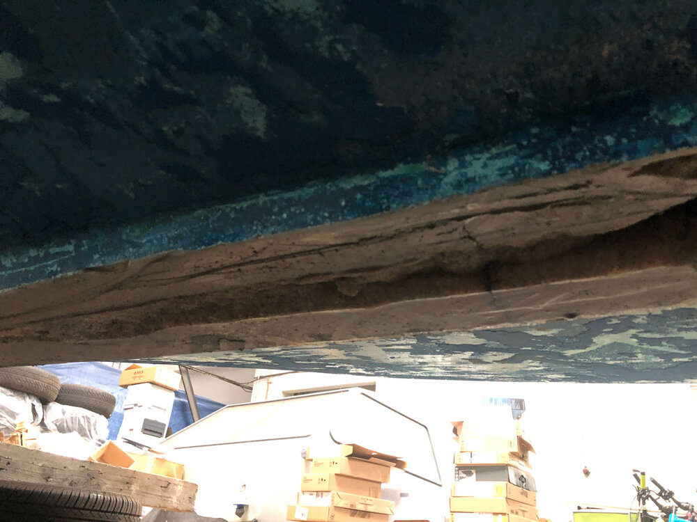

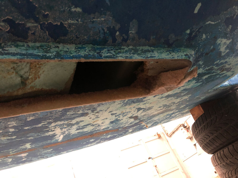

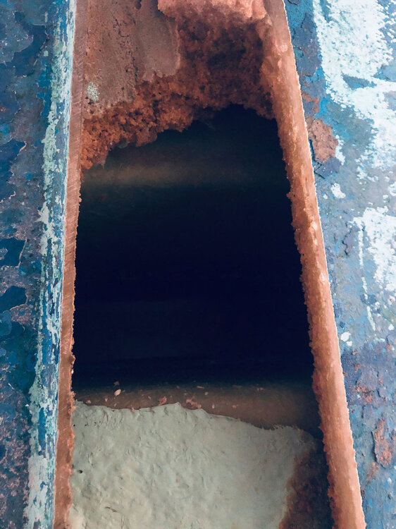

Zdravím všechny, chtěl bych požádat o rady kolem opravy uříznutého kýlu bývalé plachetnice.
Plánuji odstranit zbytky kýlu (byl betonový) a začistit vnější plášť do hladka (laminát), vyrovnat nerovnosti a přelaminovat. Chci se poradit čím vytmelit/vyplnit dutiny - mezi pláštěm a vnitřkem je pryskyřice nebo pěna nebo co to vlastně je (napadl mě epoxid s nasekaným skelným vláknem) a pak celé přelaminovat a zda to bude dostatečně pevné (5-6 vrstev?) - přesně v tomto místě totiž leží loď na rolnách na vozíku - aby to nepraskalo. Loď má 580kg, je dlouhá 5,3m, opravovaná část má cca 3m. V některých částech vnitřní část nedoléhá k vnějšímu plášti - jsou tam velké dutiny (foto 1 a 3). Ty asi neřešit a jen přelaminovat?
Pravděpodobně do lodi dřív prasklinami v kýlu trochu teklo, necelý rok to ale stojí a vysychá. Vzhledem k tvaru dna se neobávám, že by byla vratká a překlápěla se. Tedy nic bych zpátky jako kýl nedával - maximálně nějakou výztuhu kvůli převozu na vozíku.

Nechci Tě strašit, ale v hlavě mám o plachetnicích předělaných na rekreační kocábky uříznutím kýlu nějaké divné povědomí. Fakt už nevím kde jsem k tomu přišel a co je na tom pravdy, ale podle toho co si si pamatuju uříznutím kýlu vznikne záludná loď, která se při překročení určitého náklonu ve vteřině překlopí na záda, vysadí posádku z paluby a utopí posádku z podpalubí....

Jj, toho jsem si vědom, ale tahle má v podstatě ploché dno, není vratká. Pravdou ale je, že takhle na vodě jsem s ní ještě nebyl. Musím to nejdřív někde bezpečně vyzkoušet.
