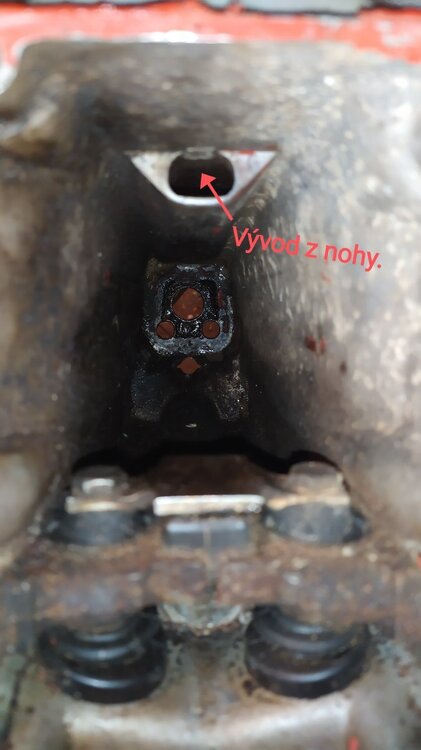

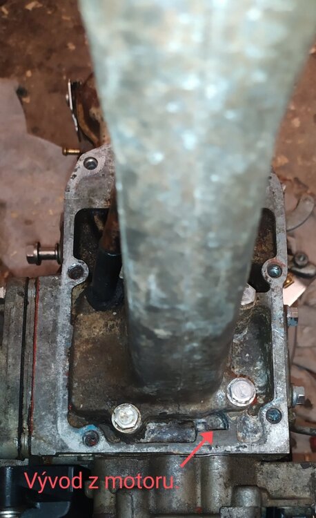

  2. Dobrý den, může mi prosím někdo poradit? Splnil jsem si sen a postavil si coctail racer. K tomu jsem pořídil enviruda 9.9 z roku 1986 ( dle kodu na motoru) na opravu s tím, že nechladí. Tohle téma je časté a přečetl jsem snad vše. Impeller ok, motor jsem vyndal a všechny cesty pro vodu vyčistil (dvě víka po stranách a víko s termostatem) vyčištěný a odzkoušený termostat. Byl tam bordel ze starého impelleru a zarostlé. Zprůchodnil jsem průchodku do motoru na konci přívodní trubky od čerpadla. Při zkoušce na hadici se zdá být průtok v pořádku. Ale když dám motor zpět tak stále ,,nečůrá,,. do díry v noze. Tak nevím jestli vůbec má? Voda z motoru jde do nohy, spodem nemá kudy jít, protože díry jsou ucpané výfukem. Ale mezi vývodem z motoru a čurací dírou v noze je asi 5cm mezera. Tak nevim jestli mi tam něco chybí (dle sestavy dílů jsem nic nenašel) a nebo se prostor kolem výfuku náplní a pak to funguje jako přepad. Jinak motor v sudu za chodu se nijak zvlášť nepřehřívá . Je to dlouhé, omlouvám se a díky za každou radu.
