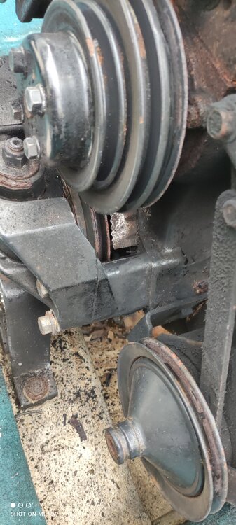

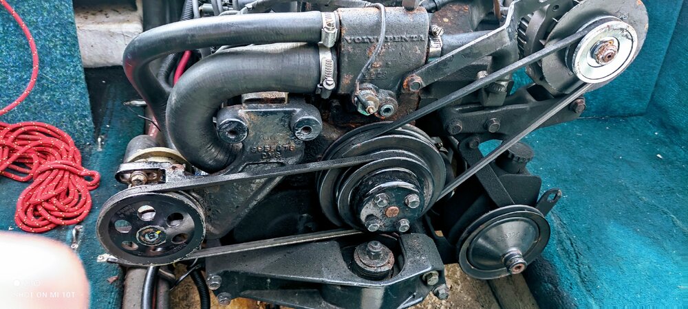

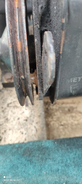

  5. Tak nejspíš pískal řemen od serva a kliky, který mi za jízdy prasknul. Poznal jsem to, že šel hůř volant a všiml jsem si na budíku i zvyšující se teploty vody. Naštěstí jsem byl kousek od kotviště, tak jsem to v pomalém tempu s přestávkami dojel. Zjištění pískání jsem tak dlouho odkládal až to dopadlo takhle :) snad jsem se poučil do příště. V lodi jsem měl náhradní řemen. Ten který rupnul se samozřejmě vyměňuje nejhůře - od altu a vodní pumpy úplně v pohodě. Na motoru jsou šrouby palcových rozměrů, na které jsem samozřejmě neměl klíče - již jsem dokoupil. Nemohl jsem za boha povolit jeden šroub který je u serva a dovolil by nasazení řemenu,13kou nešlo 12ka malá. S palcovými klíči to určitě půjde. A ten prasklý řemen byl oproti novému řemenu poloviční - né délkou, ale užší - no prostě už byl k.o. Ještě jednou děkuji komentujícím za rady. Ahoj. Nemáte někdo zkušenosti se zazimováním tohoto, nebo obdobného motoru + nohy? Pokoušel jsem se domluvit s nějakým servisem, ale zatím bezvýsledně, tak to zbyde asi na mě. Loď budu mít přes zimu v teplé garáži.
  6. Tohle je na tom smutné,že někteří chtějí rozumy,ale když se to vyřeší,tak už to nenapíšou,aby to věděli ostatní=nechám si to pro sebe,ať se ostatní potrápí. Ahoj, určitě si to nechci nechávat pro sebe. Omlouvám se za pozdní reakci. Důvod proč jsem dlouho neodepsal je, že jsem problém zatím nevyřešil. Měli jste asi pravdu, že by to mohl dělat nějaký řemen. Jelikož jsem neměl vhodné nářadí, tak se mi nepodařilo povolit ,,napínáky" řemenice. Udělal jsem test, koupil jsem sprej na řemeny a aplikoval na řemeny. Ten vrzavý zvuk už netrval tak dlouho, ale přece jen se ozýval. asi po 2 dnech to je zas na stejno jak na začátku, někdy to trvá i déle než na začátku. Pokusím se napnout řemeny, snad to bude ono.
  7. Kluci, díky za poznatky. V sobotu na to mrknu a pošlu výsledek. ???????? Napnutí řemenu by byla asi nejlepší varianta ,, závady" Je to myšlené tak, že na řemenici podezřelé z vrzání uděláš bílou značku a pak koukáš na točící se řemenici se značkou a posloucháš vrzání. Pokud se vrzání projevuje synchronně s otáčením řemenice, tedy např. že nejsilnější vrz se ozve vždy když je značka nahoře, tak je to indície, že to vrzání způsobuje nějaké otočné uložení točící se v těchto otáčkách. Na videu mi připadalo, že to vrzání se ozývá cyklicky v souladu s obíháním spodního řemene, ale těžko se to z videa posuzuje, když ten obraz je poznamenaný frekvencí snímání videa. Když jsem počítal vrzy, tak jsem napočítal cca 4 až 5 za vteřinu. To je 240 až 300 ot/min. Takhle pomalu se žádná řemenice netočí. Podle mne vrže nějaký řemen. :-)
  8. Ok díky, vyzkouším. Předpokládám, že když shodím řemen k pumpě, tak tu chvilku motor bez chlazení vydrží - pro tento test. U Altu to nebude problém.
  9. Ahoj Lubore, Díky za radu, o víkendu se pokusím pohrát s napnutím řemenů. S tou bílou značkou jsem to moc nepochopil, můžeš to prosím nějak detailněji popsat? - nechápu synchronizaci značky a zvuku :)
