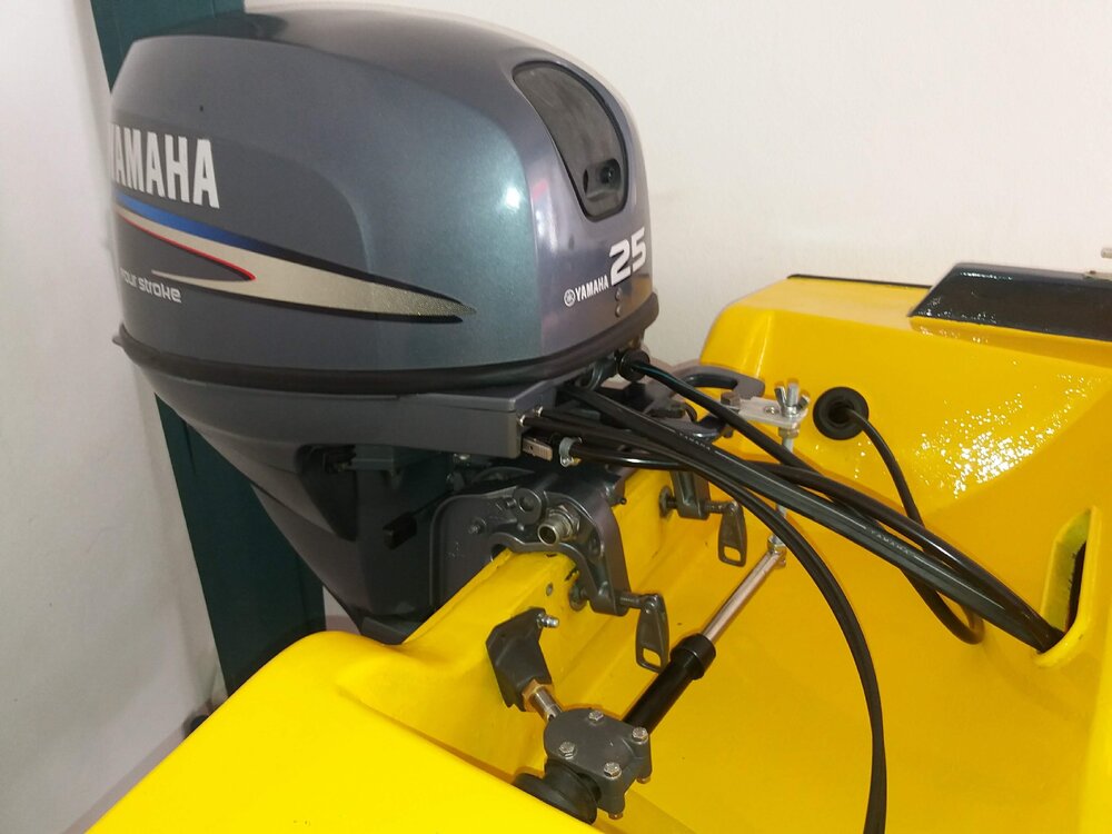

  2. O.K.to samozrejme musim udelat a natlacit palivo do karburatora...ale starter toci a ne vzdy chytne na poprve ..teda spise nechytne. U predchazejiciho 2taktu jsem namackal benzin do karbecu zvednul packu...nebyslim radici ktera je taky sprazena s plynem ale tu malou,pak nastartoval a pomalu snizoval otacky az do volnobehu,...po zahrati pak uz zarazeni hlavni paky prevod a tlacenim paky pak zvedam otacky. Me jde o to,ze tady mivubec nereaguje ta mala packa,ktera otevira asi skrtici klapku a je sprazena s mechanizmem ,ktery funguje dvema zpusoby..jedna se jmenuje pull a druha push trotlle.

  4. Ahoj, dekuji za reakci,tohle mi nic nerika,potrebuji poradit co udelat aby fungoval rucny plyn na dalkovem ovladani jestli pool funguje jenom s automatickym syticem otvirani ,a push kdy po zvednuti packy na dalce otevru skrtici klapku. Ted to mam tak ze packa vubec nijak nereaguje a dlouho trva kdyz nastartuji motor,pozahrati uz startuje v pohode . Moc se v tom nevyznam a tady ve Zline neexisuje zadny normalni servis. Par jich tady je ale ty napisou jmame plno zavolejte za 2 mesice tz po sezone. Diky za odpoved. Robert.
  5. Ahoj borci, mam taky mensi problem,na dalkovem ovladani Yamaha 703 mi nefunguje rucne ovladani plynu,to znamena,ze pri studenem startu kdyz mam neutral tak startuji motor 25hp 4 takt yamahu na volnobeh. Nekdy se mi podari pri teplem pocasi nastartovat bez problemu nebo motor zachlastat. Na predchazejicim motoru yamaha 30hp 2takt mi tahle packa fungovala po nastartovani a zahrivani jsem ji pomalu premistnil dole a pak uz motor sel plyule na volnobeh. Na dalce jde nejak prehodit tahlo ale nevim ktere si mam koupit jedno pisou ze je pool a druhe push....na aliexpresu nejake maji ale nevim jestli to je to co potrebuji. Dekuji za pripadnou radu nebo prispevek. Robert.
  6. vesco

  7. Ahoj, Takze zahada odhalena, Stalo se nasledujici: Pri toceni sroubkem vepredu na dalce jsem jej uplne vysrouboval a kdyz jsem pohnul s pakou posunulo se tahlo plynu co je zaaretovane sroubkem...v motore, hold blbost a ja asi 5x rozebral dalkove jelikoz jsem myslel,ze tam je chyba. Ale v kazdem pripade dekuji za odkaz a radu. Fajn den. Robert.
  8. O.K. myslel jsem si to,a ted to hlavni razeni i pridavani plynu fungovalo skvele do te doby kdyz jsem na ten srub sahnul. Takze ten rucny plyn co je packa nahore ovladani a funfuje jenom v neutralu u ctyrtaktu nefunguje? Myslim tim studene starty pred timto motorem jsem mel 30hp 2takt a tam jsem ji pred startem musel zvednout a pak postupne ubiral otacky az do volnobehu. Nechapu co jsem rozsteloval,ze paka jde ztuha dopredu a vzad nejde vubec.
