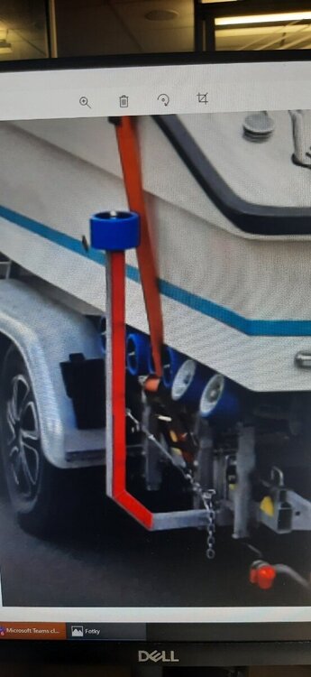

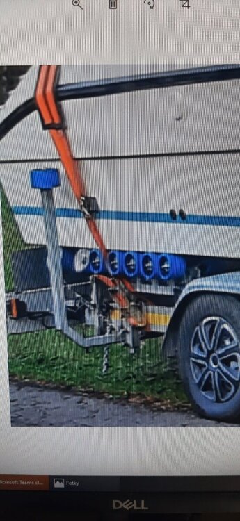

  5. Já jsem si udělal tyto, ale ty Luborovy jsou fakt vymakané. Vidět je dřív, okopíroval bych je. Kde se ty čepy dají koupit?
  6. Ahoj, ty tykadla jsou dobrý pomocník, hlavně když fouká vítr. Udělal jsem si je taky, jsou samozřejmě nastavitelná na šířku lodi. Mám je vzadu a i vpředu před první nápravou, ale vpředu jsou celkem k ničemu, což jsem si při jejich výrobě neuvědomil. Viděl jsem ale na jednom vleku, že má na kýlových rolnách prodloužené osy a z boků těchto rolen má přidaná bantamová kolečka, která kýl drží kýl lodi na rolnách i při více zanořeném vleku anebo bočním větru. Myslím, že to musí fungovat a ve finále to vyjde levněji než ty tykadla. Bohužel jsem si to nevyfotil...
